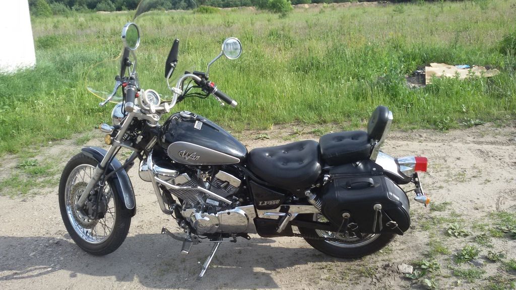

Oto moje piękności i o niej to będzie :D

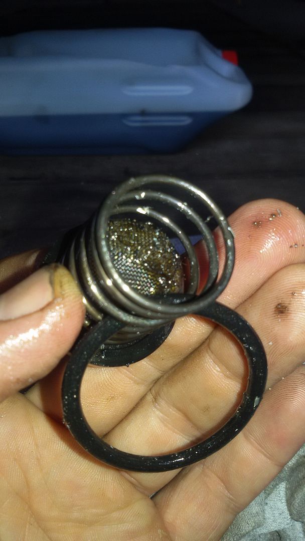

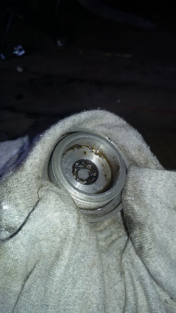

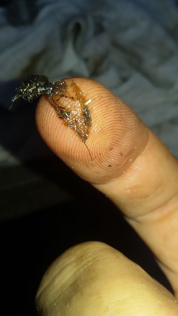

Kiedy cały olej był już na zewnątrz postanowiłem, że odkręce śrubę spustową, która znajduje się pod silnikiem. Pod nią znajduje się sprężyna i dodatkowe sitko/filtr oleju. Tu pomógł post szesnasty. Dodatkowo Zbigniew telefonicznie podpowiedział jak dorobić klucz, żeby była w ogóle możliwość odkręcenia tej śruby. Dojście katastroficzne :wrr: Na sitku znalazłem "coś" co nawet nie wiem czym jest:
Wyczyściłem, wymyłem ZAMONTOWAŁEM !!! śrubę do silnika. Kolejna "łatwizna" :mur: I wymieniłem filtr:

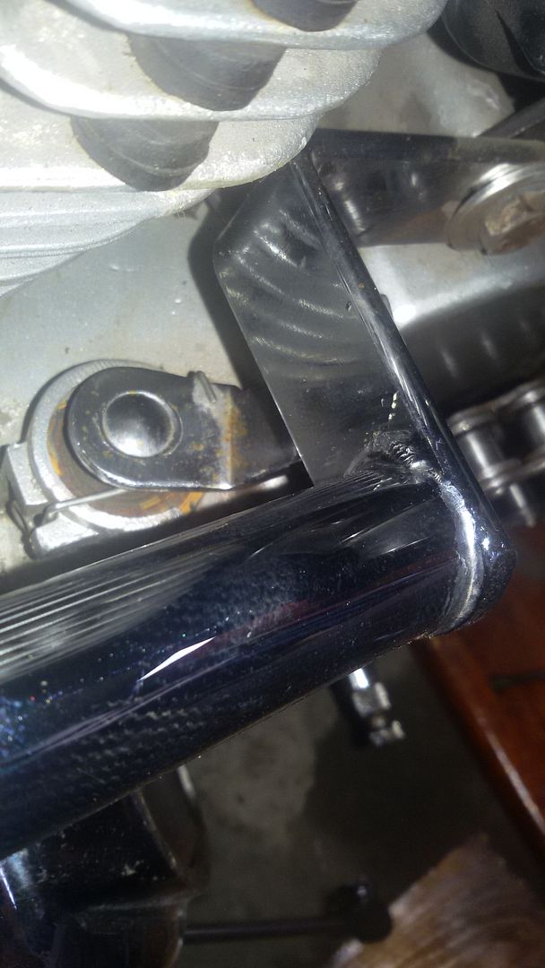

No i niby sprawa załatwiona... na ale niestety :( Sprzęgło w nowym oleju nie bardzo chce rozłączać napęd i w momencie wbijania pierwszego biegu straszne szarpie. Bałem się, że rozwalę skrzynię biegów. Napisałem do beniamin82, który kiedyś mi pisał żeby sprawdzić popychacz sprzęgła/ wysprzęglnik. Tak też zrobiłem, ale oczywiście nie może być normalnie, żeby był normalny dostęp, o nie. Oczywiście gmole bronią dostępu do wysprzęglnika. Już nie powiem, nic na temat śruby, która go mocuje (znajduje się pod pokrywą/osłoną łańcucha). Bardzo długo z nią walczyłem. Nie mogłem jej wykręcić :wrr:
Dostęp normalnie świetny. Dobrze, że jestem cierpliwym człowiekiem :D Metodą "trochę w tą, trochę w tamtą ominąłem gmola. Niestety (albo dobrze :D) okazało się że popychacz jest cały:
Korzystając z tego, że miałem zdjętą linkę sprzęgła przesmarowałem olejem przekładniowym i skróciłem pancerz linki. Wysprzęglnik udało się szybko zamontować i całość złożyłem. Sprzęgło chodzi nieporównywalnie lżej niż przedtem. Problem ze sprzęgłem powodowała by ciężko pracująca, zardzewiała linka?? Tego nie sprawdziłem ponieważ raczyłem się :piwa: a po pijanemu jeździć nie zamierzam. Skończyłem o godz. 21.06. Efekty sprawdzę dziś bo jeszcze nie piłem :piwa: i pójdę za radą beniamin82, który pisał gdzieś, żeby smarować łańcuch co 500 km bo tyle zrobiłem przez weekend :D

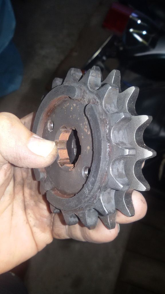

Ojjj.. niedobrze :( zmówiłem zębatkę 17 na wałek zdawczy do mojego Lifanka. Przyszła dzisiaj tylko lekko inaczej wygląda :( nie wiem czy będzie pasować :(

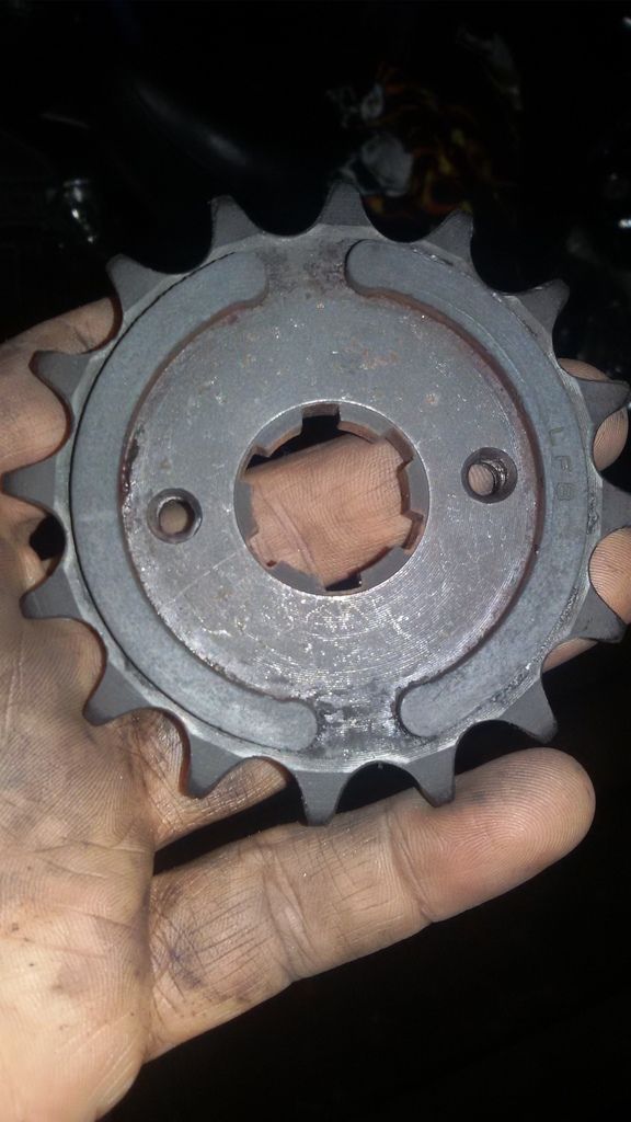

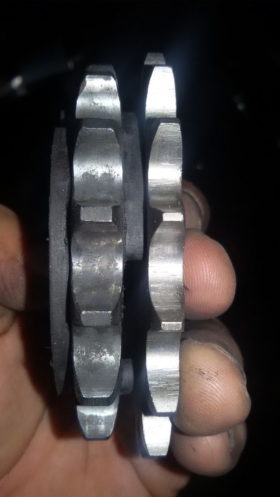

Mogę ją zamontować bo otwory na śruby i frezy pasują jak ulał, ale... Na zdjęciu widać różnice. Pierwsze przedstawia oryginalną zębatkę. Jest ona około 2 - 3 mm grubsza od kupionej. Dodatkowo posiada gumowe dystanse, które są do niej przyklejone.
Tu porównanie dwóch zębatek.
Można pokusić się i zamontować nową z tym, że trzeba owe dystanse dorobić. Dodatkowo łańcuch będzie miał na niej "luz" bo jest cieńsza. Na chińskich stronach dostępne są zębatki, ale oryginalne z 16 zębami, a taką mam :wrr: Hmm... Muszę to przemyśleć ...

Postautor: Jan dodano: 17 sie 2016, 21:39
Załóż i zobacz czy nie obciera o obudowę.
