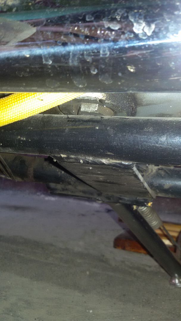

Postautor: szesnasty dodano: 24 cze 2016, 21:28
Wymiana oleju w Hirołeju ;)
Najłatwiej spuścić od strony dźwigni biegów. Moto przechylone więc łatwo spływa.
Duży korek pod spodem daje dostęp do smoka pompy oleju. Po odkręceniu i wyprostowaniu motocykla spadło tylko parę kropel oleju, jednak warto umyć sitko. Dojście beznadziejne klucz 19 a przykręcanie jeszcze gorsze (sprężyna odpycha).
Filtr oleju oryginalnie siatkowy. Teraz papierowe.
Na obudowie silnika pisze 1,4L (oleju wlać).
Uwaga delikatnie dokręcać dekiel filtra oleju. Pierwszy połamałem, drugi pękł, trzeci jeszcze nie :D .

Postautor: Bull dodano: 28 cze 2016, 09:49
szesnasty dzięki za opis ;) szkoda tylko, że u mnie jest jeszcze dodatkowo pod śrubą spustową płaskownik.
A na płasowniku widnieje tłoczony napis CAT hehe :D
