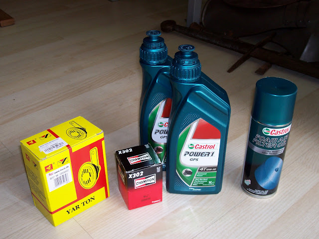

Więc tak: Jak już wcześniej wspomniałem, postanowiłem sobie wymienić samemu olej, bo mnie już nie stać na wywalenie trzech stów.
Od lewej: klakson, filtr, 2l oleju, siuwaks do gąbki powietrza. Za wszystko dałem ok. dwie i pół stówy
Tamtego dnia po przegonieniu mnie z garażu przez ochronę, wziąłem wszystko zapakowałem do sakw i pojechałem na stację benzynową, by tam sobie wymienić w spokoju olej.
