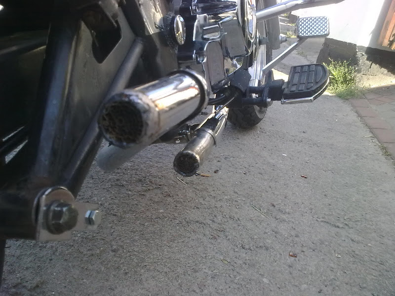

Przymierzam się do wymiany tłumików, nowe już leżą w garażu.
W którym miejscu przecinaliście wydechy/rury w celu ich wymiany i czy należy zniszczyć tą osłonkę łączenia rury z tłumikiem ?
Według mnie to nowe tłumik trzeba właśnie zamontować na środku tej osłony maskującej spaw tłumik-rura.
Da się to zrobić, żeby nie zniszczyć zbytnio starych tłumików ?

Da się , pod osłonkami możesz ciąć a po zespawaniu znów nic nie widać .

Założone, efekt zadowalający :) nawet nie jest tak głośno. :motor:

Ja także postanowiłem wymienić tłumiki.
Dźwięk oryginalnych, rozwierconych był dla mnie zbyt cichy.
Kupiłem takie same jak poprzednik, wygięte fajki.
Moje tłumiki mają przelotową przegrodę w środku, tak więc z góry założyłem, że tłumienie będzie mizerne.
Zabrałem się za odcinanie starych.
Podczas tej operacji odciąłem rury wydechowe tak, że to siteczko (niesłusznie nazywane katalizatorem) zostało w starych tłumikach.
Tak więc do pustych rur podłączyłem nowe tłumiki.
Niestety. Efekt był fatalny i inny od tego który sobie założyłem.
Hałas był zbyt mocny.
Zacząłem odzyskiwać ze starych tłumików silencier'y (siteczko).
Odciąłem wystające kawałki ze starych tłumików a resztę wydłubałem śrubokrętem.
Później same silenciery wsunąłem w nowe rurki
i tak przygotowany zestaw wspawałem w rury wydechowe.
Oczywiście odcinanie jak i spawanie robiłem przy wykręconych rurach z motocykla.
Na stole warsztatowym robi się to o wiele łatwiej :D
Po wszystkim założyłem tłumiki i powiem Wam, że efekt jest zadowalający.
Teraz w końcu słychać, że motocykl ma ładne basowe brzmienie, przyjemne dla ucha.
