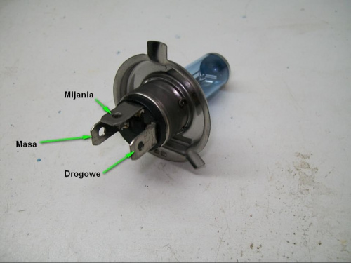

Korzystając z chwili czasu ,w końcu zamontowałem do reflektora ,nowiuteńki wkład od Ursusa z żarówką H4 ,wg opisu kol @jurek-28 ,dla nieobeznanych z elektryką kilka porad których nie podał @jurek-28
Wymieniając wkład na H4 trzeba wymienić też kostkę na H4 ,kolory kabli i jak je podłączyć do kostki
Zielony - Masa
Niebieski - Drogowe
Biały - Mijania
