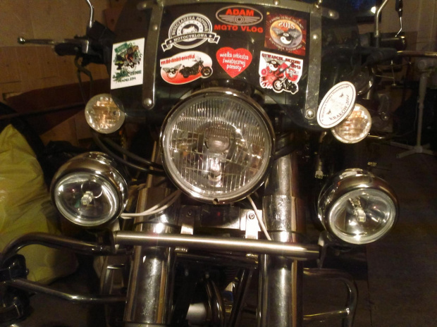

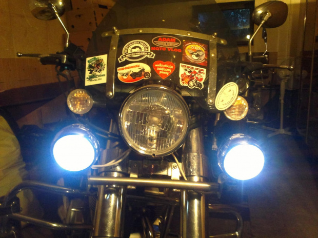

Morph pisze:...w końcu zamontowałem do reflektora ,nowiuteńki wkład od Ursusa z żarówką H4...
Niestety życie zweryfikowało moją przeróbkę _boisie W czasie jazdy w ogromnym korku na Jasną Górę okazało się ,że elektrownia nie wyrabia przy tak małych obrotach _bezradny i prawie rozładował mi się akumulator .Dlatego postanowiłem zamontować lightbary do jazdy dziennej.Niestety Romet znowu się popisał i wycenił swoje plastikowe "G" z żarówkami od roweru na 180 złociszy :swir: dlatego wykonałem domowym symptem stelaż i dokupiłem na allegro lightbary H3 i wyszło mi coś takiego :wielkieoczy: :

Postautor: Gixer dodano: 28 kwie 2016, 22:31
pikne ! :D
Re: Nowy Romet R250 – użytkowanie
Postautor: Jack dodano: 29 kwie 2016, 05:30
Te widać że świecą :)
Postautor: Maciu56 dodano: 29 kwie 2016, 07:13
Pamiętaj, że powinieneś mieć żarówki 35W. Nie ma wtedy niespodzianek z akumulatorem. Ja w swoich wymieniłem z 55 na 35 (z allegro) i problem jazdy w korkach , po W-wie, zniknął. :)

Postautor: pawel74 dodano: 29 kwie 2016, 07:15
Jack pisze:Te widać że świecą :)
Dokładnie. Te przynajmniej świecą. :)
