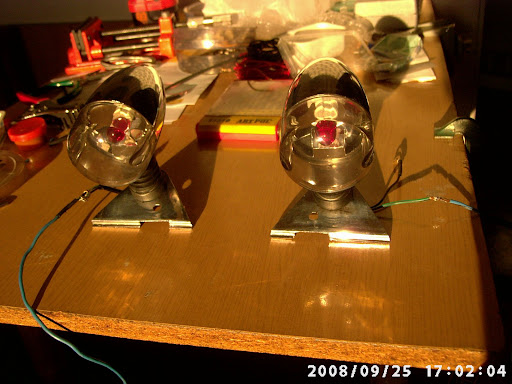

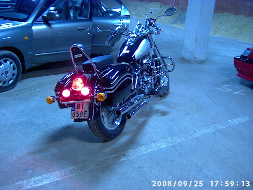

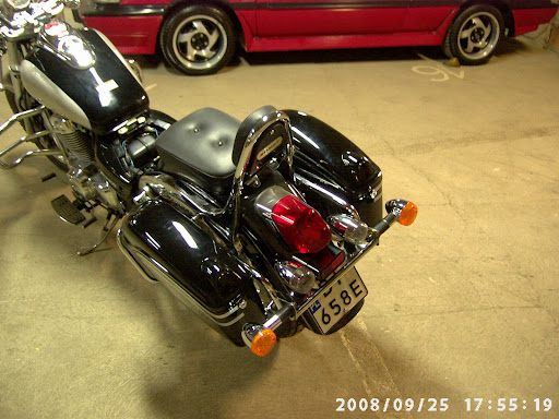

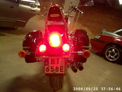

W ROMECIE R-250 na tej poprzeczce łączącej kufry są dwie blaszki właściwie do przyczepienia numeru rejestracyjnego. Tylko że na tych blaszkach numer byłby nieoświetlony, więc numer dałem na sam błotnik, a na tych blaszkach powiesiłem planowane prawie o roku dodatkowe światła stopu.
Dość długo szukałem odpowiednich w internecie, aż w końcu zdecydowałem się kupić takie kierunkowskazy z przydymionym szkłem, w których wymieniłem żarówki na czerwone W18W.\ :

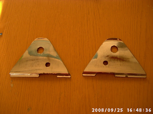

Ze starego, zbitego wkładu lampy do poloneza zrobiłem takie podstawki pod te kierunkowskazy. Trochę mi ten odblask porysował się w imadle, a próba poprawienia pastą automaks nie poprawiła sprawy, a raczej odwrotnie, odblask zaczął się ścierać.
Ale po zmontowaniu praktycznie tego nie widać. Na motorze wygląda to tak.
A tak się to wszytko świeci.

Świateł nigdy za dużo. Skoro już idziesz w tym kierunku, proponuję Ci jeszcze jedno dodatkowe rozwiązanie: wymontuj z sisibaru /oparcia pasażera/ tabliczkę z napisem ROMET, wstaw tam czerwone szkło i kilka diód w rzędzie. Podłącz to do stopu. Wefekcie otrzymasz światło STOP świecące dośc wysoko a więc bardzo dobrze widziane przez kierowców większych samochodów, co przydaje się szczególnie w korkach.
