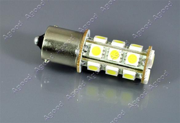

A ma ktoś może takie żarówki w kierunkach ? Chodzą już po 5 zł i bardzo zastanawia mnie, jak to świeci.
A te są po 6 zł

nie wejdą w kierunki gdyż są za wysokie - w nasze wchodzą 5 watt z małą bańką

skopi pisze:w nasze wchodzą 5 watt z małą bańką
Oczywiście 10 wat ;)
Faktycznie, zapomniałem, że bańka musi być mała, ale te krótsze może wejdą.
W ostateczności kupię jeszcze taką na próbę - za całe 3,50:D
