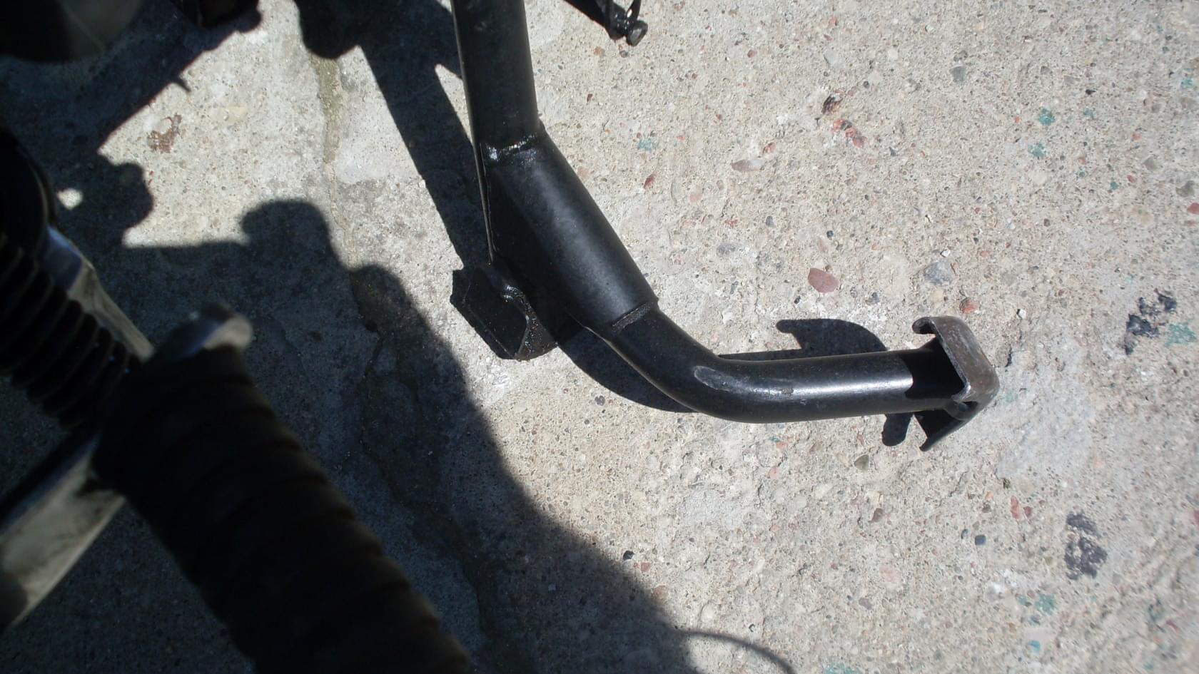

Masz możliwość zrobienia zdjęcia tej stopki i wrzucenia tu na forum ? Będzie nam łatwiej się rozeznać - czy stopka jest krzywa, czy źle zamocowana itp.

Postautor: KOZBI dodano: 07 maja 2018, 13:03
<a href="https://www.fotosik.pl/zdjecie/bd678d4c193c9645" target="_blank"><img src="https://images84.fotosik.pl/1063/bd678d4c193c9645med.jpg" border="0" alt="" /></a>

Postautor: eNgine dodano: 07 maja 2018, 20:43
Moim zdaniem wygląda ok, cień wskazuje na to że dźwignia przy stopce nie jest trochę ponad ziemią, a jest dosyć nisko, żeby łatwiej było stawiać motocykl z wykorzystaniem nogi i wagi swojego ciała - jeśli byś zrobił zdjęcie z boku to może dało by się dostrzec czy podpiera się na obydwu nóżkach prawidłowo. Może być też tak, że nie jest to oryginalna stopka tylko dopasowana jakaś uniwersalna i w przypadku twojego motocykla układa się pod takim kątem, że tą dźwignią wadzi o ziemie - wtedy może trzeba by pokombinować nad zmianą tego kąta - np. coś wstawić w miejscu gdzie stopka zapiera się o ramę w pozycji rozłożonej, tak żeby zapierała się nieco wcześniej.

Re: Stopka boczna - podkładka
Postautor: Groot dodano: 07 maja 2018, 23:58
Na pierwszym zdjęciu wygląda też że masz tylko jedną sprężynę...powinna być jedna gruba i w środku druga cieńsza jako zabezpieczenie...
