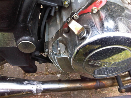

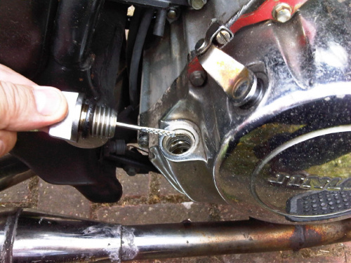

Otoz w instrukcji pisze: wlej 900 ml swiezego oleju...
Ja wlalem te 900 ale bagnet sie nawet nie umacza w oleju dolalem do konca butelki czyli litr i nadal na bagnecie nie widac :roll:
Moze mam za krotki bagnet :?:
O to zdjecia mojego bagneciku:
Tez macie taki czy dluzszy :?:

jezeli jest napisane 900 ml to tyle wlej u mnie jak wleje wiecej to wyywala potem przez zimmering na wale

U mnie (Wektor fd 150-3) napisane jest że wchodzi 1 litr. Na bagnecie pokazało dopiero jak wlałem 1,7l..

Peter pisze:U mnie (Wektor fd 150-3) napisane jest że wchodzi 1 litr. Na bagnecie pokazało dopiero jak wlałem 1,7l..
A pozniej cos stalo? Czy jezdzisz tak z tym 1,7Litra i jest ok? :idea:

Lej normalnie według wskazań bagnetu - do tego ten bagnet służy. Inna sprawa że lepiej mieć więcej oleju którego nadmiar zostanie wydalony przez odmę niż za mało i zacierać silnik.

Jeżdżę tak od dłuższego czasu i nie mam problemów żadnych.
Zastanawiam się czy jak jest oznaczenie
że 1 litr to jest ile wchodzi do silnika + miska, czy to jest jako sam silnik i dlatego po wlaniu litra nie pokazuje na bagnecie.

Dolalem pol litra - czyli ma teraz 1,5L oleju a na bagnecie sucho...
Dzis do leje tyle aby pokazalo na bagnecie :buttrock:
Wczoraj wieczorem jak wracalem z pracy bylo okolo 8*C na poczatku jazdy 2 bieg wyskakiwal sam na luz musial trzymac go pieta czy to normane? Czy moze wlasnie dlatego ze oleju jednak jeszcze za mamlo, lub byl jeszcze zimny :roll:

Gryzli pisze:Dolalem pol litra - czyli ma teraz 1,5L oleju a na bagnecie sucho...
......... 2 bieg wyskakiwal sam na luz
Jak jeździłeś ze zbyt małym poziomem oleju to mogło powycierać wodziki i biegi nie wskakują właściwie. Kto wie jakie jeszcze spustoszenia mogą być w silniku?
Właściwy poziom oleju to podstawa eksploatacji. Bagnet wygląda na dobry, a instrukcja do bani.

Nieeee... Na szczescie nie jezdzilem tak ale on ma juz przejechane 14260 km wiec moga sie jakies rzeczy pojawiac... :ganja:
Rok stal na powietrzu, wiec to tez dalo mu w kosc, ale jezdzi, ladnie sie wkreca na obroty i przyspiesza, dymienie ustalo calkowicie, wiec moze wymaga tylko troche pojezdzenia... :eureka: :chopper:
