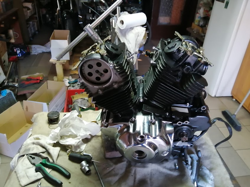

Panie i panowie, czapki z głów; chiński motocykl z przebiegiem 69000 km.
Progi w cylindrach? Zero, gładziutko. Zjechane pierścienie? Nic podobnego, luz zamka mieści się w normie (np. pierścień kompresyjny na tylnym cylindrze -tym co bardziej się grzeje - 0,23 mm, nowe pierścienie mają luz 0,15-0,20mm).
Motocykl DaJana trafił na warsztat ;) tylko dlatego, że kiedyś w ukraińskich Karpatach po bezdrożach wdrapywali się na dość wysoką górę (ponoć 1500m npm.) co zaowocowało :) przegrzaniem i spaleniem sprzęgła. Pojawił się wyciek. Po rozbiórce już wiadomo skąd. Wydmuchało uszczelkę

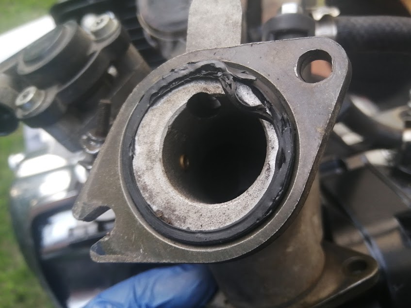

Postautor: krysz dodano: 28 maja 2021, 09:06
Ale żeby nie było też zbyt słodko są niedoróbki przy montażu Cruisera (możliwe, że zależy od chińskich rączek, które składały, bo w moich Cruiserach tych wad nie było).
I tak; uszczelki kolektora ssącego poprzycinane, opaska od góry zamocowana pod kątem, możliwe, że ssał lewe powietrze, bo w króćcu (kolektorze) sporo syfu.
Uszczelki pod cylindrami niestety po zapiekane, dużo czasu zajęło mi usuwanie pozostałości
Pacjent na warsztacie :D Składanie silnika. Jeszcze wymiana płytek sprzęgła i trochę innych czynności :)

Jeszcze jedna wada montażowa, kto ma Cruisera niech sprawdzi czy nie jest podobnie
Nie do końca wciśnięty gaźnik (przepustnica, jak kto woli). Na fotce widać, że należało lekko obrócić i docisnąć, tak żeby wypusty znalazły się na właściwym miejscu.
Popękana guma to efekt źle zaciśniętej opaski...
