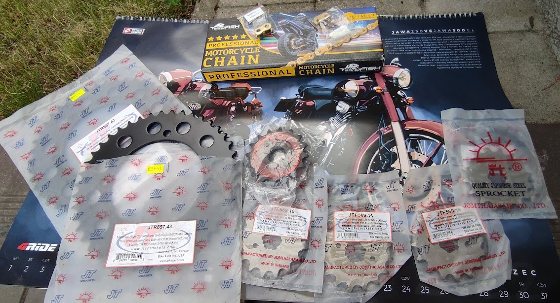

Postautor: krysz dodano: 11 maja 2022, 17:51
Ostatnio nie jeżdżę, za to kupuję ciuchy i części zamienne, kiedyś na pewno wykorzystam :-)
W ostatnim tygodniu napęd (zębatek starczy na kilka lat :D) Okazuje się, że na allegro można wyczesać za połowę cen oferowanych przez Larrsona, a też sporo taniej niż z Chin. Np. zębatka tylna JT Sprocets za 55zł (a nie 113,-)
Posty: 1570
