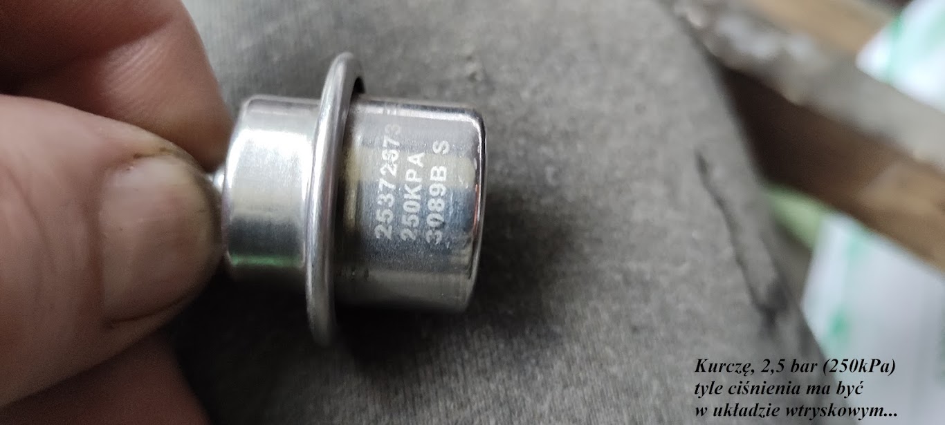

Postautor: krysz dodano: 08 lip 2022, 17:46
Chyba rozgryzłem tajemnicę tak małego apetytu na paliwo w cruiserkach Keewaya...
Czyszcząc sitka regulatora ciśnienia znalazłem informację producenta
...a już byłem przekonany, że regulator kończy żywot podając niskie ciśnienie na wtryski... 2,4 bar, gdy w większości jest to ok. 3,0 bar.
Dla porównania wymontowałem (dokładniejszy pomiar) pompę ze zbiornika Blackstera... też 2,4 bar
Przy oryginalnej pompce ktoś wcześniej już coś kombinował (nieoryginalny wężyk łączący pompę z regulatorem), szkoda, że nie wymienił (pompki), motorek by śmigał zamiast stać u mechanika...
