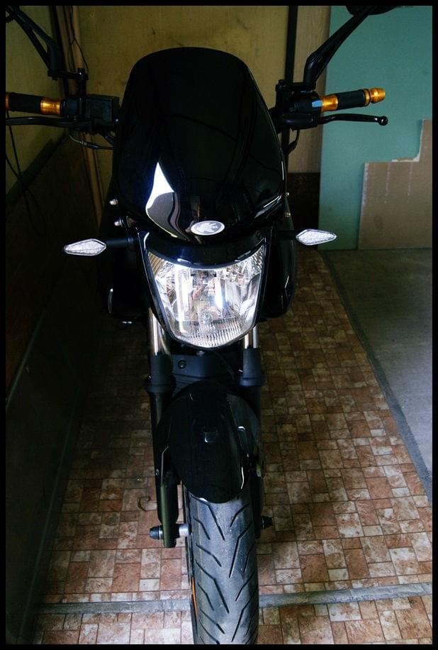

Dzisiaj ja chciałam się pochwalić że po godzinie zmagań udało mi się samodzielnie wymienić manetki na nowe :)
Ostatnio zmieniony 18 kwie 2014, 12:20 przez Gixer, łącznie zmieniany 3 razy
Re: Romet Division 125/249
Postautor: Morph dodano: 10 kwie 2014, 20:27
:oklasky:
