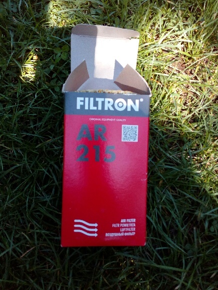

Dopasowałem od malucha znaczy od fiata 126p tylko z Filtrona nie z Sędziszowa,trzeba po prostu wyciąć kawałek gumy i go wkleić w miejsce oryginalnego :) :jupi:

Wrzuć fotkę Jędrek samego filtra i już wklejonego, tak myślałem że fiatowski jest podobnych wymiarów.

Fotki od Jędrka:

serdecznie dziękuję Tobie za zdjęcia, to już jest konkretny manual :) jeszcze raz wielkie dzięki.
