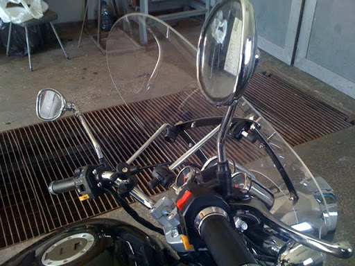

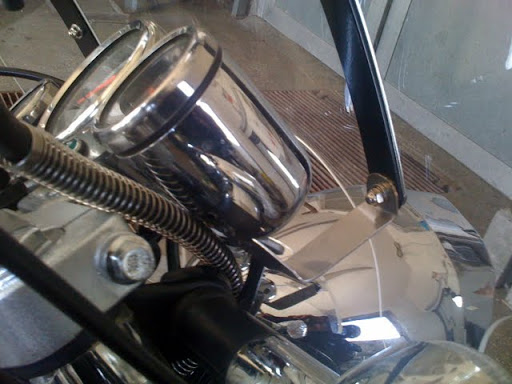

- założona przednia szyba z dodatkowym mocowaniem

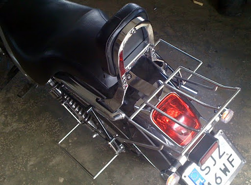

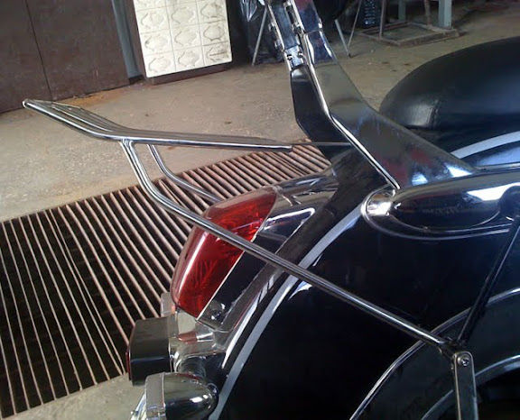

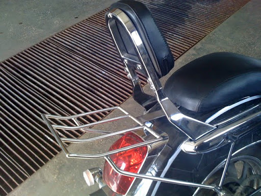

- bagażnik z nierdzewki
- podpórki pod boczne sakwy/torby

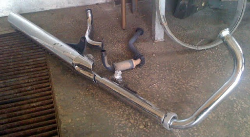

- wyrzucone katalizatory

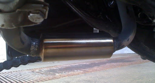

- nawiercony tłumik i przewiercona przegroda

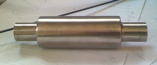

W kwestii katalizatorów, zdecydowałem się na całkowite wycięcie i wstawienie pustych rur w ich miejsce.
W miejsce tego podwójnego wstawiłem rurę inox, a w miejsce drugiego
zamiennik z nierdzewki ze zgrubieniem ale pusty w środku - tak żeby symulował chociaż wizualnie katalizator :) na wypadek przeglądów coby się mechanik nie czepiał.
Oryginalne rury z katalizatorami trzymam w całości - w razie czego można je założyć z powrotem jak będę sprzedawał, gdyby ktoś się uparł, że woli mieć.

Do szyby nie jestem przekonany. Fakt zwiększył się komfort dla tułowia. Ale od około 80 km/h na kask napiera więcej powietrza niż bez szyby co daje większy hałas i lekkie wibracje. Będę też musiał zmienić miejsce dodatkowego mocowania szyby, bo aktualny pomysł daje mały efekt uboczny też związany z wibracjami.
Może to jeszcze kwestia wysokości i kąta. Będę musiał porównać z innymi przy okazji.
Przeróbki tłumika dały zmianę brzmienia. Trochę głośniejszy i trochę niższych tonów. Co do pracy silnika, trudno ocenić, jesli jest to niewielka. Przewierconą mam jedną przegrodę, zastanawiam się czy wiercić dalej, nie chciałbvym przekroczyć punktu w którym zmniejszy się komfort z powodu zbyt dużego już hałasu. Wydaje mi się że lekko zwiększyły się wibracje odczywalne na podnóżkach po tych przeróbkach. Muszę zlokalizować ich źródło.

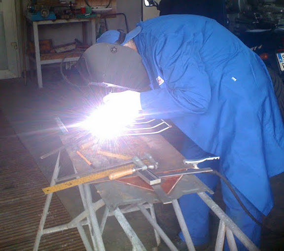

Podziękowania należą się koledze - Silesian Rebel pożyczył butlę z gazem, który się nam skończył w czasie spawania. Gdyby nie ten fakt miałbym problem ze skończeniem przed wyjazdem ze śląska.

Fajny bagażnik :)
Sam bym taki założył, można wiedzieć gdzie kupiłeś?

Postautor: jarb dodano: 30 mar 2010, 20:57
tamik78 pisze:Fajny bagażnik :)
O i tu popieram kolegę.
Bagażnik :oklasky:
Aaaaaaaaaaaa ile takie cacko kosztuje ??

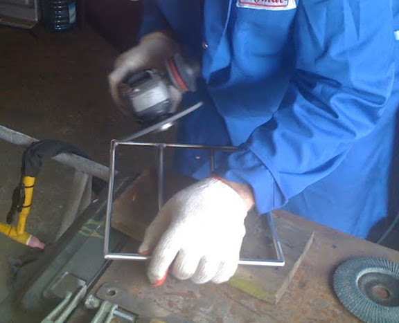

Postautor: KaeM dodano: 30 mar 2010, 21:36
Bagażnik zrobiony przez teścia (cięcie, szlifowanie) i wujaszka (spawanie) z pręta z nierdzewki kupionego w Castoramie (68 zł) wg mojego odręcznego rysunku :).
Ja przydałem się na zasadzie -> tu potrzymaj :)

Postautor: tamik78 dodano: 30 mar 2010, 22:11
Nie no, robi wrażenie :oklasky:
Jeszcze chyba ktoś pochromował ten bagażnik?

Postautor: KaeM dodano: 30 mar 2010, 22:17
tamik78 pisze:Nie no, robi wrażenie :oklasky:
Nie, jest tylko wypolerowany. (też mam zdjęcie :P) Przekażę, że się podoba, ale poczekajcie na ocenę naoczną jak się spotkamy.

Postautor: diunaseger dodano: 03 maja 2014, 11:57
w temacie : "nawiercony tłumik i przewiercona przegroda" od której strony wierciłeś?? Tzn próbowałeś ten tłumik wybebeszyć (da się go rozebrać?) i później przewiercić czy po prostu na żywca -z tyłu na tzw wylocie? Jakich średnicy wierteł używałeś? Możesz rzucić zdjęcie jak te otwory wyglądają... Pozdrawiam

Postautor: diunaseger dodano: 03 maja 2014, 17:17
No albo mam coś ze wzrokiem albo zepsuty monitor.... ale na tłumik to to nie wygląda.
