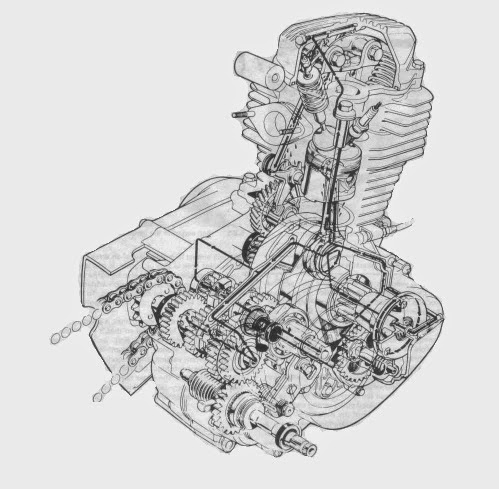

Jeżeli to 157FMI bez dodatkowych oznaczeń (np, 157FMi-2, 157FMI-2B itp) to ma filtr oleju metalowy. Po lewej stronie silnika na dole.
W ogóle nie spotkałem się jeszcze z silnikami 125 OHV Hondy z filtrem papierowym. Te z Benyco bardzo mnie interesują, bo tam niby jest dekiel, ale w tym miejscu 156FMi czy też 157FMI OHV mają pompę oleju:
Tutaj na dole widać ten dekiel filtra oleju (na podstawie R150):
Posty: 6787
