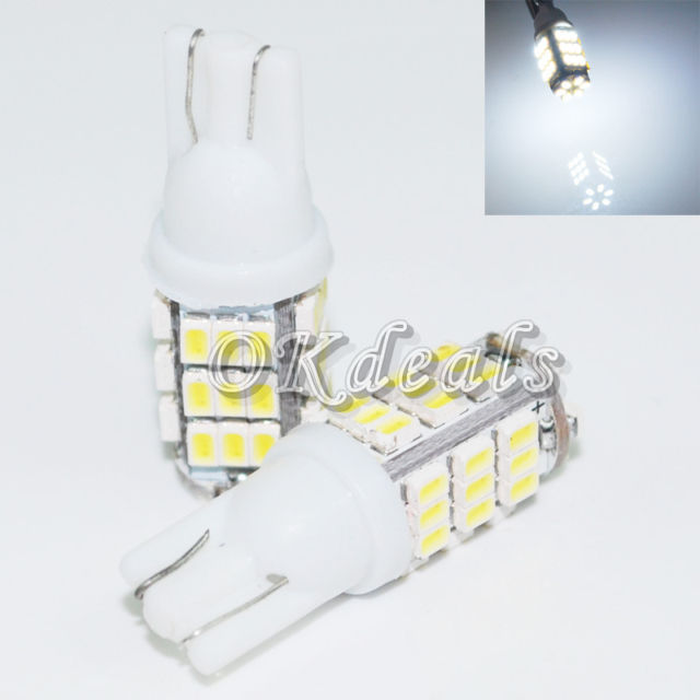

selmen, nie wiem, jaki efekt chcesz osiągnąć, ale te żarówki moim zdaniem są kiepskie. Mam u siebie LEDy i małe rozeznanie też już mam.
:arrow: LEDy nie nadają się do przedniej lampy, z pewnością nie uzyskasz "mocy" świateł drogowych (a i mijania nie sądzę)
:arrow: postojówki z 5 diodek świecą licho - kup lepiej z 9 lub jak ja z 42 diod
http://obrazki.elektroda.pl/2350803400_1376328880.jpg
http://obrazki.elektroda.pl/3644807600_1376328964.jpg
efekt tutaj viewtopic.php?f=8&t=667&p=82191&hilit=efekt#p82191
:arrow: migacze też wziąłeś z 5 diod, raczej słabe, a są pewnie mocniejsze (z większej ilości diodek)
:arrow: żarówka tylna jest kierunkowa, będzie świecić punktowo, nie oświetli całej lampy, tablicy itd.
Ja kupiłem dookólną, ale jeszcze nie testowałem
http://i.ebayimg.com/t/Warm-White-1157- ... ~60_57.JPG
Dodać też trzeba, że większość tych żarówek jest barwy biało zimnej, więc wpadają w niebieski odcień, a to z żółtym kloszem i czerwonym daje efekt z d... Musisz szukać żarówek barwy cieplej, więc w odcieniu żółci.

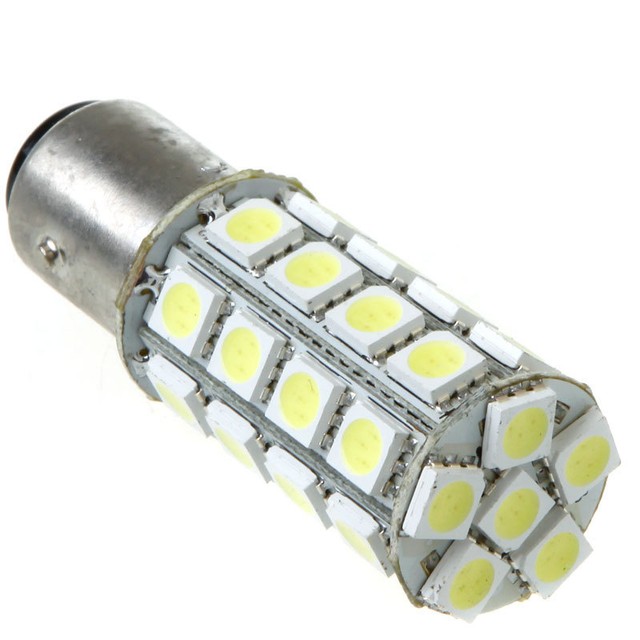

Dziś dostałem już chyba 3 żarówkę ledową do tyłu, tym razem 27 diod 5050
i niestety to nadal nie to.
Barwa elegancka - biało-żółta, jasność pozycji też w miarę OK, ale jasność stopu nieco zbyt mała (a tym samym różnica między pozycją, a stopem).
Jak zamontuję listwę stopu, to może będzie dobrze, ewentualnie poszukam jeszcze
- 34 ledów http://i.ebayimg.com/t/White-1157-BAY15 ... ~60_58.JPG
- 21 led, które niby mają 710 lumenów http://tnij.org/491h
Normalnie załamka :mur:
