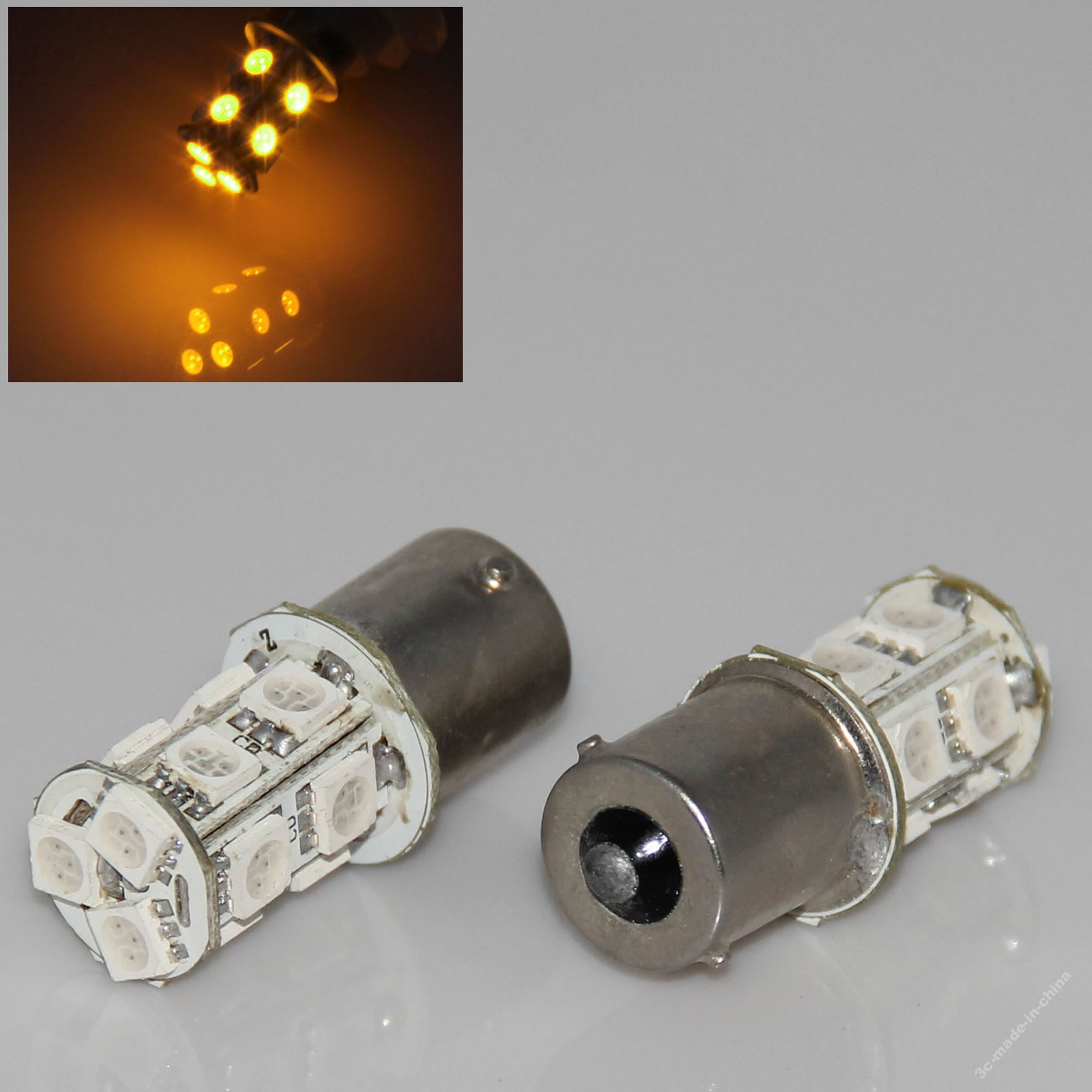

Ja kupiłem te http://i.ebayimg.com/t/Amber-1156-P21W- ... ~60_57.JPG
i całkiem dają radę, ale tylko 13 diod mają, więc szukam czegoś jeszcze lepszego.
