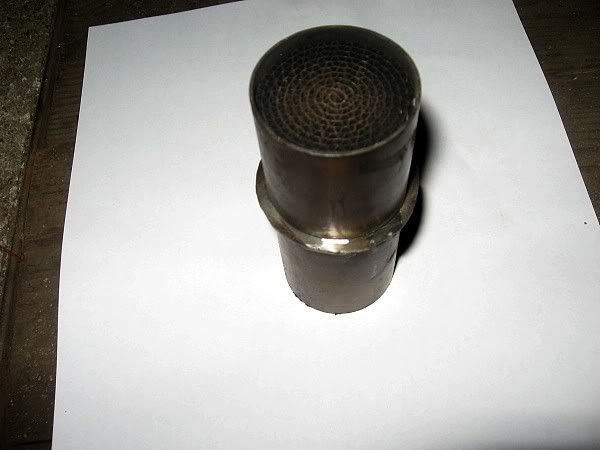

Rurka z sitkami została wywalona - Senekkorzenna ją wywalił w Z 150 - może napisze co i jak ale z tego co czytałem - a może dam cytat za Nim :
"To jest tylko rurka z wstawionymi siatkami po obu stronach wlotu i wylotu.
Motocykl nabrał werwy i jazda stała się przyjemna.
Podczas jazdy na obrotach 6.5-7 tyś. motocykl pracuje bardzo przyjemnie a po dodaniu gazu przy tych obrotach dalej idzie energicznie do przodu.
Osiągnąłem 120 km/h i to był na prostej max ponieważ manetka miała już opór.
Niestety nic się nie zmieniło w górnych partiach obrotów 9-9.5 tyś ponieważ motocykl dalej ma solidne wibracje. "
No myślę że wibracje nijak się mają do wydechu ale wywalenie ustrojstwa z rury wyraźnie pomogło - a to najważniejsze :oklasky:

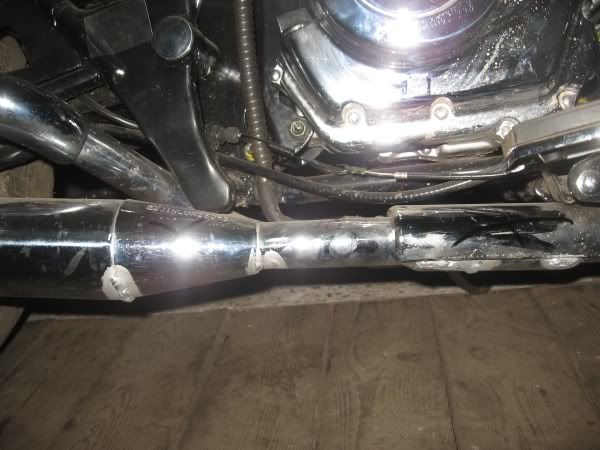

Czy może ktoś napisać w którym dokładnie miejscu jest ten katalizator?
Może jakaś fotka z oznaczeniem miejsca.

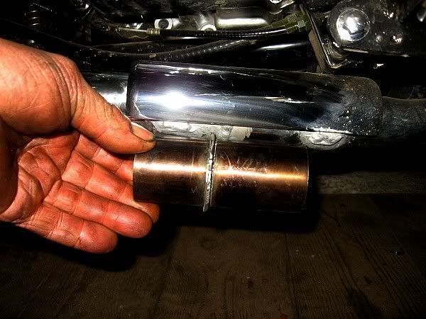

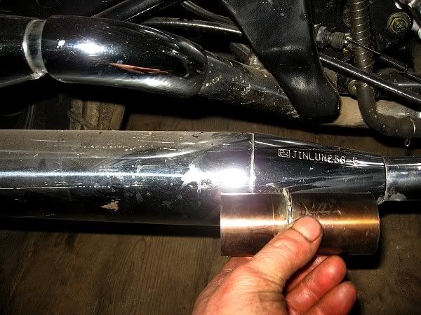

Ja wywaliłem niedawno oba katalizatory [ i jeszcze bez nich nie pojeździłem ] jest trochę głośniejszy, później zrobię fotki gdzie one są tzn pod tymi osłonami .

Jak na przeglądzie nie potrafią naprawić drobnych usterek to ciekawe z kąd będą wiedzieć że nie ma katalizatorów :)) , chyba że potną wydechy ,co do fotek powyżej ,katalizatory są miejscach gdzie mam przyłożony do wydechu.
