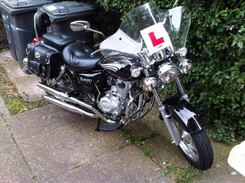

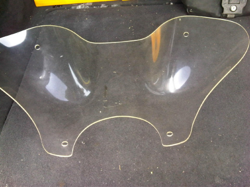

Szyba wyglada tak:

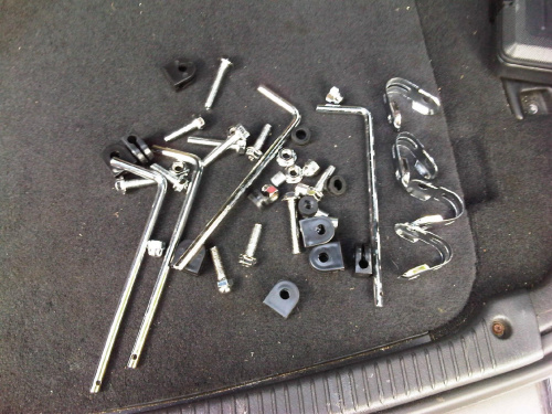

i... pozostale akcesoria :roll:

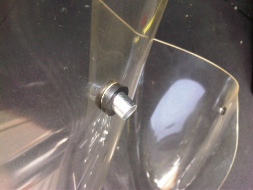

Trzeba sobie najpierw zmontowac tzw. silenblocki ;)

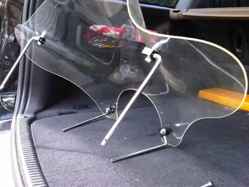

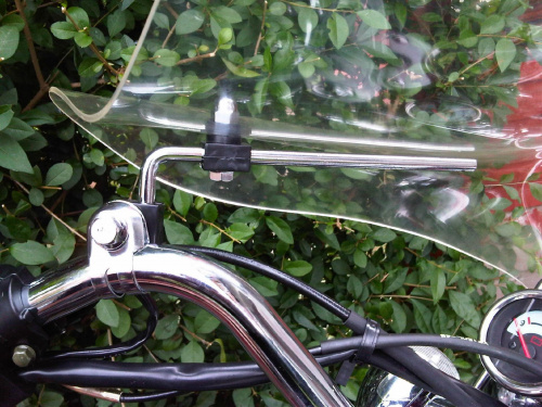

I w owe trzeba przykrecic ramiona:
Gorne ramiona przykrecamy do kiery:

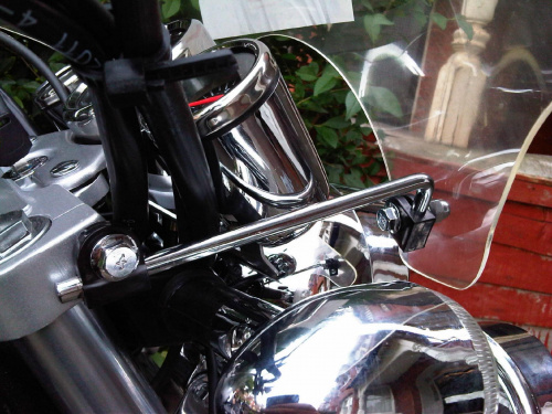

A dolne do mocowania teleskopow z boku:
i calosc wyglada ta:

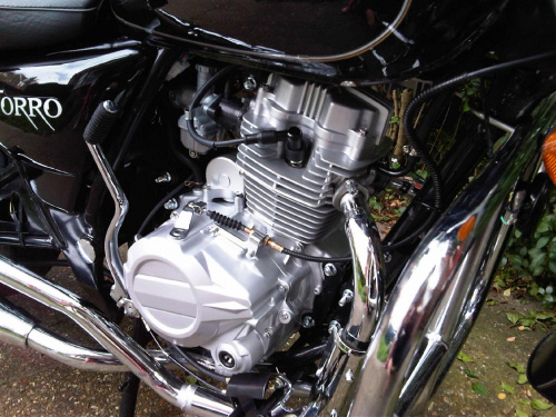

Dla ciekawskich wrzuce jeszcze zdjecie silnika mojego torro :chopper:
Silniczek - kopia hondy trzy zawory na jednym cylindrze pojemnosc 125 cc
mozna gdzies przekleic jesli potrzebne :buttrock:

Wszystko masz to o co pytasz? Pewnie, ze się jeździ bo tanio i wygodnie. Sam będę teraz zapierdlał póki znowu mnie w rów nie wypier(...). Ogólnie masz śruby spinające lagi na górnej pólce- dół plus obejmy na kierze. Też miałem taka szyba ale jakoś nie mogłem się z tym poruszać...
