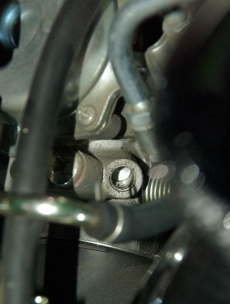

W gaźniku mam bliżej nieokreślony otwór który jest nieobsadzony jakby na dysze ale nie mam jak porównać (obejrzałem że w silniku u Nocka jest coś tam wkręcone i nawet jakieś przewody do tego idą , ja z kierownicy mam jakieś przewody z prawej strony wyprowadzone ale Ch wie do czego miały być) Zapodam dzisiaj zdjęcie tego gaźnika . Jakby ktoś zrobił fotke od tej samej strony to byłbym wdzieczny.

Jak wrzucisz zdjęcie swojego gaźnika, to zobaczę jak wygląda mój, strzelę fotkę i się porówna.

Zrobiłem zdjęcia tego otworu w gaźniku, na jednym z nich zaznaczyłem go czerwoną strzałką
Wygląda dokładnie jak by miał tam być jakaś dysza

Jachu pisze:Zrobiłem zdjęcia tego otworu w gaźniku, na jednym z nich zaznaczyłem go czerwoną strzałką
Zdjecia są w chomiku :
http://chomikuj.pl/poziome/ga*c5*banik
Ja mam dokładnie tak samo, więc problem nie leży w tym otworze _bezradny

Dzięki za zdjecie do porównania i chęci by obejrzeć na żywca :piwa:
Ustaliłem że jedne egzemplaże coś tam mają a inne nie. Przy deszczu i dużej wilgotności bo dzisiaj była kicha pogoda moto się wyrególowało i chodzi idealnie. Wiec faktycznie łapie lewe powietrze , a przy dużej wilgotności nie zasysa. Jutro ma być pogoda więc sprawdze czy obroty trzymają. W serwisówce virago jest coś w tej dziurze wymalowane ale w taki sposób że ja "nieprzyswajam"
Na allegro znalazłem fotke http://www.moto.allegro.pl/item63460596 ... _kase.html z takim samym moto jak moje i przy dużym powiększeniu widze że tez niema (moto ma ciekawe malowanie).
Jutro znów przedmucham rure i zobaczymy jak się będzie zachowywał.
