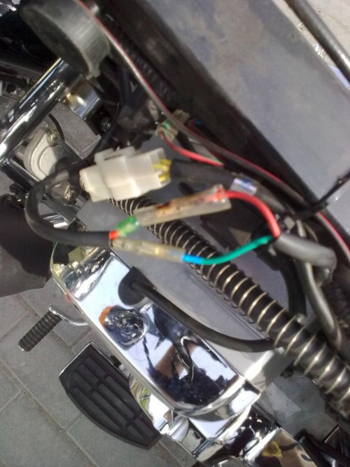

Postautor: andrzej dodano: 05 maja 2010, 11:52
Znalazłem przyczynę rozładowywania się mojego akumulatora.
Jak widać na zdjęciu, czerwony okopcony przewód nie przewodził prawidłowo prądu i stąd moje kłopoty z akumulatorem.
Po wyczyszczeniu złącza ładowanie wskoczyło na poziom 13,5V.
