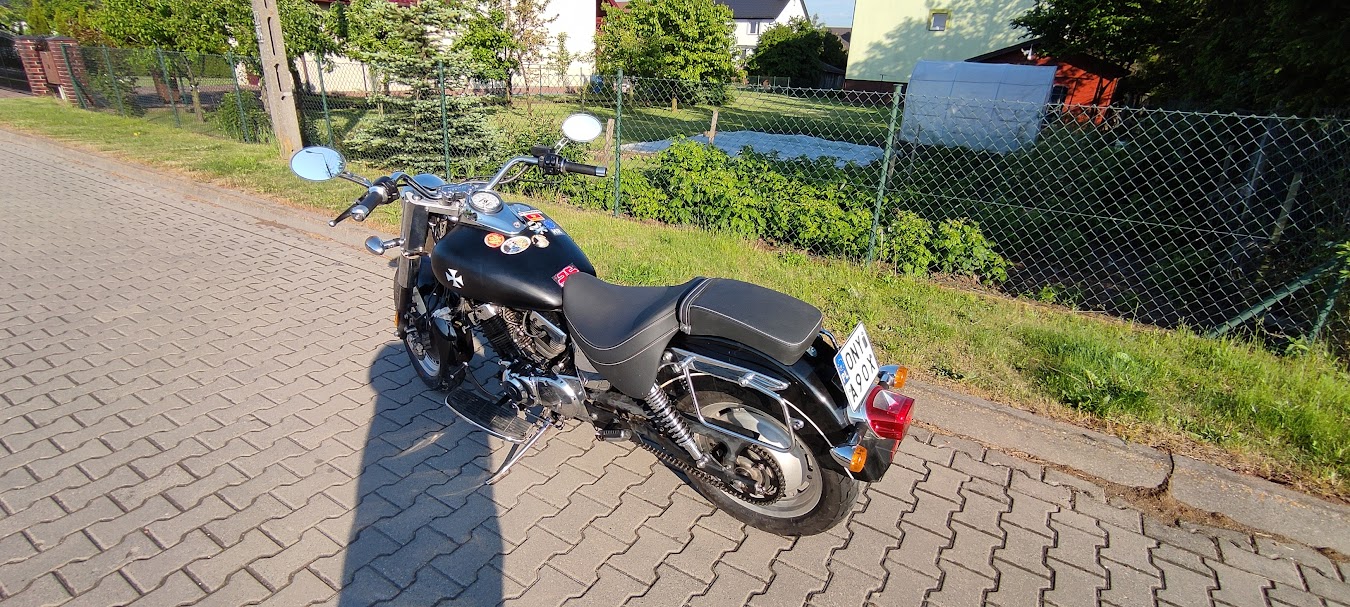

Postautor: krysz dodano: 01 cze 2022, 19:48
Dziś moje pierwsze 8 km w tym sezonie... (zdążyłem, nim żona wróciła z pracy :) - jeszcze nie wolno mi jeździć)
I to na czym?...
Na moim nowym nabytku... śmiga, aż miło. Jeszcze tylko trochę regulacji, kosmetyki i będzie fajne, ekonomiczne wozidełko.

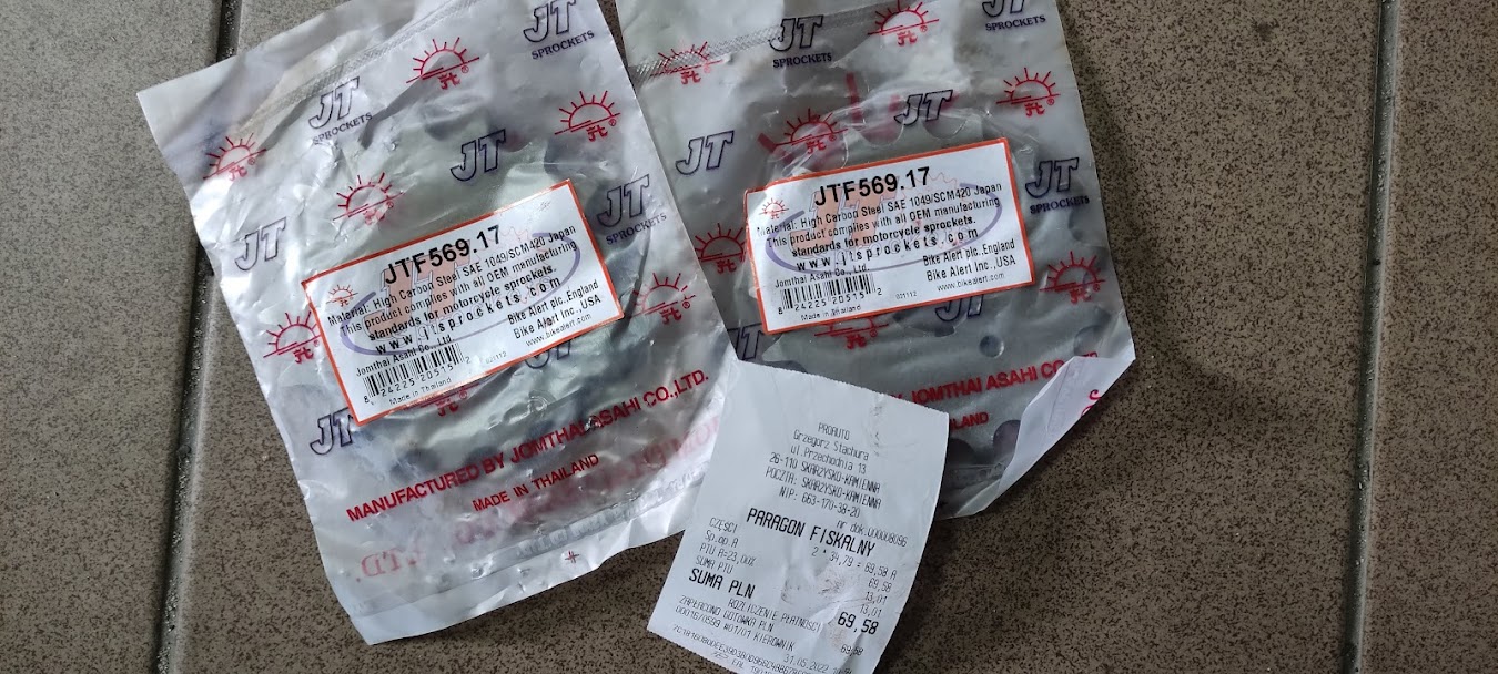

Rano przyszły kolejne zębatki, tym razem 17 zębów. Jedną od razu zamontowałem do nowego Cruisera w komplecie z łańcuchem Maretti...
