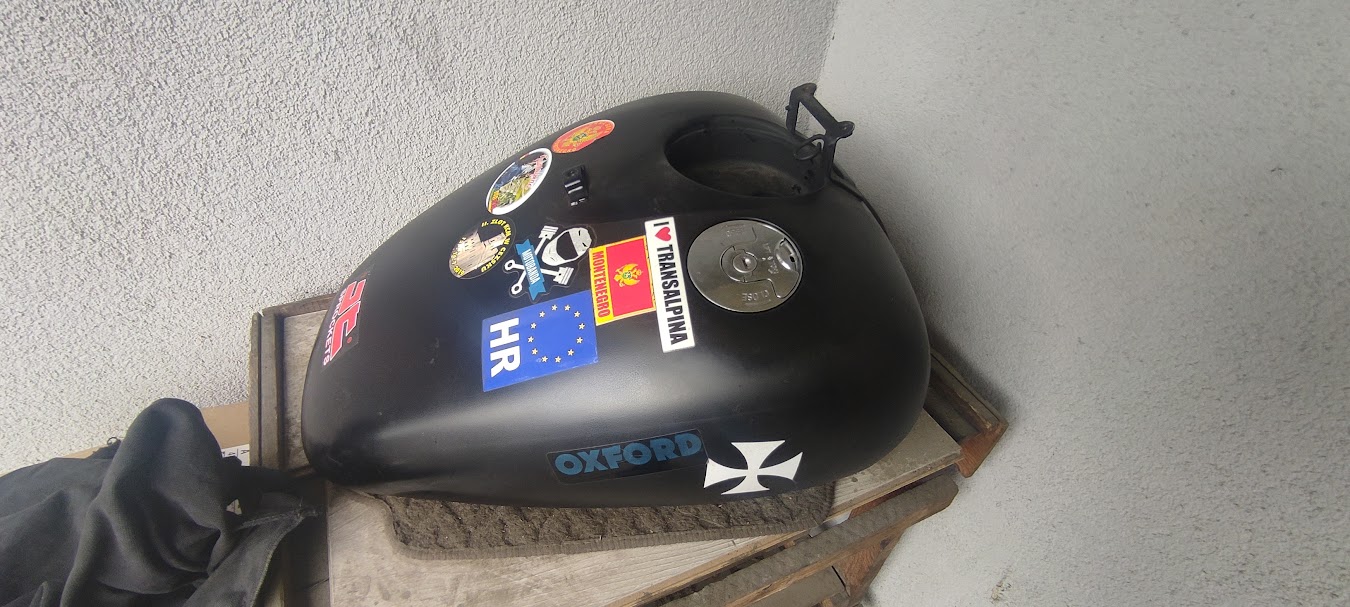

NIKT, z tym zbiornikiem żartowałem, a za tamten jestem Ci wdzięczny...
Zamontuję ten, były z Blackstera, jest bez rdzy :)
