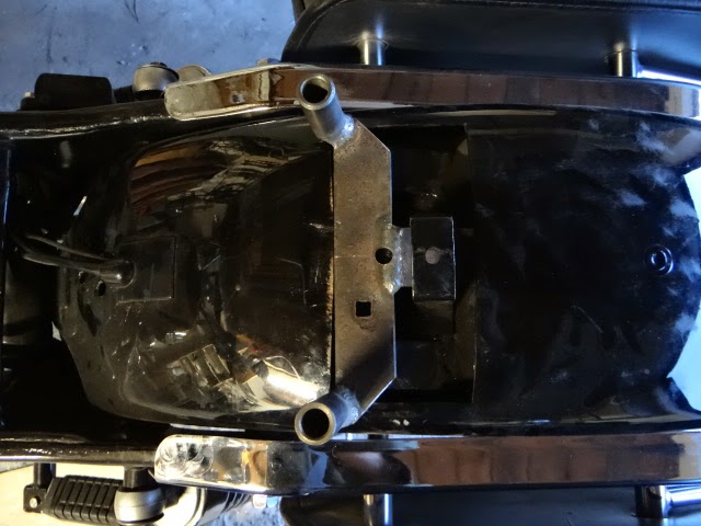

Zainspirowany podpatrzonym :D pomysłem,oparcia kierowcy, spróbowałem dzisiaj wcielić go w życie.Wybrałem sie na tzw.szrot i w smutno wyglądających wrakach szukałem...odpowiedniego zagłówka.po dosyc długich poszukiwaniach i przymiarkach zdecydowałem się na zagłówek z Opla combi,miał,oryg. wygięte pręty i wysokość regulowało się do zagłówka :gadula: .W domciu,a raczej w garażu mała burza mózgu :swir: ,jak to wszystko zamocować,żeby można było w łatwy sposób rozebrać.Potem ,z wszystkim do ślusarza (tokarki i spawarki jeszcze nie mam),po około 30 minutach było gotowe,spowrotem do garażu, wszystko poskładałem i wyszło coś takiego :zaskoczony:
po wyciągnięciu oparcia

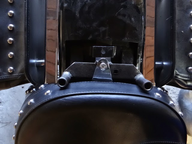

mocowanie wygląda tak:
Zagłówek musimy odwrócić(przynajmniej ten model),po poskładaniu przejechałem się kawałek było OK,konstrukcja jest już pomalowana,przed założeniem,żeby nie było obtarć poowijam to taśmą potem obicie skajem lub skórą i przeprowadzę dłuższą próbę.Oczywiście oparcie można zastosować do innych :chopper: ,z dzieloną kanapą.

:D właśnie wróciłem z pierwszej wycieczki,miało być parę km ,ale jak pomyliłem zjazd na autostradzie,to zaliczyłem chciał-niechciał...Czechy,ze świecącą rezerwą :wrr: :D .Oparcie zdało egzamin,chociaż dobrze,że można je wyciągać,bo mocno usztywnia pozycję za kierownicą ,dobre na trasę,teraz jeszcze obszyć czymś czarnym :czapa: i gotowe.
