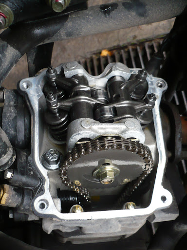

Na liczniku lada moment wybije 1500, coś mogę powiedzieć... W skrócie - odejście, zwrotność, pozycja na plus. Na minus - spalanie (trzeba się liczyć ze spalaniem pomiędzy 5 a 6, no chyba że zacznę jeździć delikatniej), dość twarda kanapa (ale zawsze można wstać, i w wolnej chwili pokombinuję z jakąś nakładką "made in home") no i lipna szyba - niezbędny będzie jakiś deflektor, bo powyżej 120 próbuje zerwać kask razem z głową, co po weekendzie zaowocowało niemałym bólem karku i barków.
Niejako przy okazji zrobiłem mały serwis, skręciłem amortyzator bo tył był wybitnie za miękki, sprawdziłem jak z luzami zaworowymi, rzuciłem okiem tu i tam...
Czterozaworowa głowica wygląda całkiem nieźle: https://lh3.googleusercontent.com/-cN-C ... 000870.JPG
A "tylko" tyle trzeba rozebrać, żeby zdjąć pokrywę zaworów... https://lh4.googleusercontent.com/-fcQL ... 000875.JPG

Deamiens pisze:Czterozaworowa głowica wygląda całkiem nieźle: https://lh3.googleusercontent.com/-cN-C ... 000870.JPG
Prosta konstrukcja, więc silniczek powinien być trwały, ale spalanie to masz spore.
