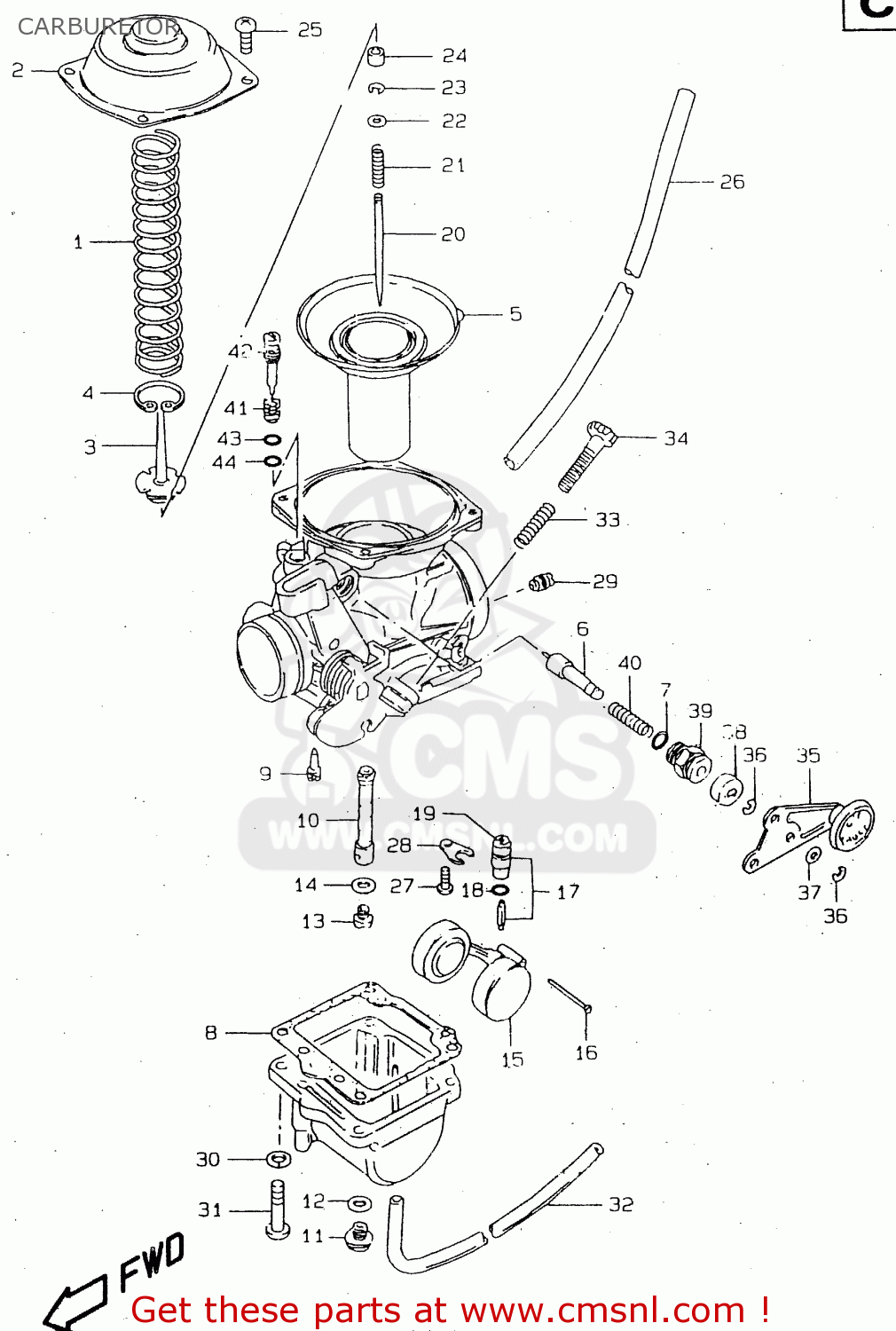

nie wiem jaką iglicę przestawic na 5-ty rowek- u mnie nie ma nic takiego, poza rurkami emulsyjnymi
Jeśli masz takie gaźniki: http://polskajazda.pl/foto/foto-zoom/sh ... 101840.jpg , to po odkręceniu tych dwóch pokryw z góry powinieneś mieć dostęp do iglic... http://images.cmsnl.com/img/partslists/ ... 0_a3db.gif tutaj nr. 20, gaźnik co prawda inny, ale nieznacznie. W sumie to tylko wskazówka, tak opisowo to za dobrze nie wytłumaczę. A przestawiasz nie tyle iglicę, co zapinkę na iglicy. Bo nie wyobrażam sobie zbytnio gaźnika bez iglicy :).

Mógł pośniedzieć od długiego leżakowania , więc proponuje wyczyścić go dobrze.
zbyt bogata mieszanka -> zalewa świece -> wektor
Postautor: grabek dodano: 24 cze 2011, 14:27
:_hura" :_hura" :_hura" BINGO :_hura" :_hura" :_hura"
Wielkie dzięki za wskazówki :tango:
Co prawda nie ma żadnych regulacji, ale miałem źle złożoną iglicę z zapinką. Grzebałem i grzebałem, ale na dole, bo tam upatrywałem problem, a własnego błędu montażowego raczej nie brałem pod uwagę. I pewnie bym nowy gaźnik kupił gdyby nie wielki kolega Deamiens z Lublina...
