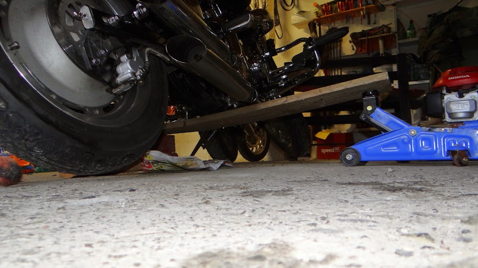

Re: Moje patenty
Postautor: jacek.rc dodano: 27 wrz 2014, 12:45
Właśnie odnośnie podnośnika udało mi się ostatnio wykumać trochę prostszą wersję ,była nagła potrzeba podniesienia motocykla.Więc tak ,od strony stopki bocznej kilka cegieł ,kawałków drewna (jak u mnie),bądź czegokolwiek odpowiedniej grubości
na to deska (ja dałem calówkę ,ale 1,5 cala była by lepsza)przeprowadzona pod motocyklem ,oparta na w/w klockach i z drugiej strony na podnośniku typu "żaba",no niestety jest niezbędny _bezradny
podnosząc podnośnik moto ładnie pnie się w górę ,do np. smarowania łańcucha podpieram go o wahacz żeby się nie bujał ,ale całość stoi naprawdę statecznie (robiłem próby :D ),jak trzeba podnieść wyżej to w pewnym momencie pod stopkę boczną trzeba coś podłożyć ,żeby był punkt podparcia ,nie sprawdzałem, ale powinno się nadać i przy innych motorkach .
