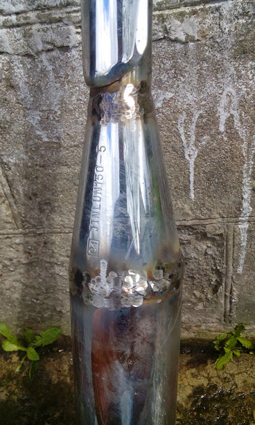

Tłumik, który rozpadł się po zdjęciu na kilka części zostal pospawany:

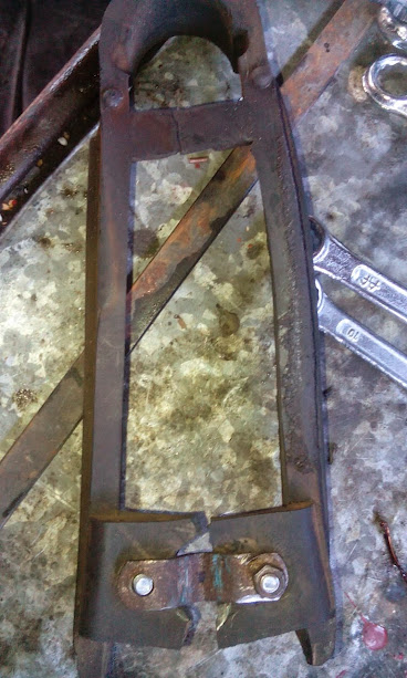

Prowadnice tylnej osi były zrdzewiałe:
Czyszczenie wahacza:
I złożenie na towocik:
