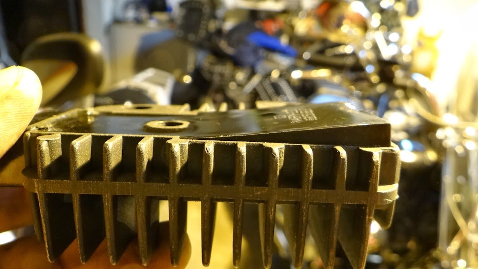

Mam pytanie ?? ,przerabiam mocowanie gmoli i musiałem odkręcić rygler (chyba)jest on przykręcony po skosie poniżej główki ramy.Po odkręceniu zauważyłem,że z radiatora próbują wyjść bebechy i nie wiem co mogło być przyczyną ?? ,czy fabrik feler,czy może temperatura,ten środek zalany żywicą.nie jest do niczego dociśnięty ,teraz przykręcę go do jakiejś blaszki,żeby podroby całkiem nie wypłynęły :D .Czy może ktoś kupował takie cuś czycos z tym robić ,czy to olać???.
Posty: 2336
Postautor: jacek.rc dodano: 20 mar 2014, 19:45
Post pod postem :D ,ale co tam ,odpowiem sobie sam _boisie .
Bebechy z ryglera wyszły prawdopodobnie od temperatury,bo jak podgrzałem całość opalarką,to udało się wszystko schować w radiatorze :) .Teraz z tyłu przykręciłem kawałek blaszki,żeby mi toto już nie wylatało :D .

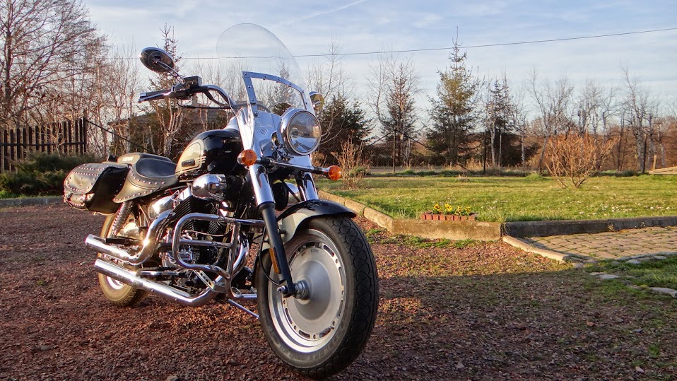

Postautor: krysz dodano: 16 kwie 2014, 11:42
Podobnie jak jacek.rc i waldi1970 podniosłem szybę o ok. 7 cm - pomogło, już mniej szumi... :))
https://picasaweb.google.com/lh/photo/o ... directlink
a tak prezentuje się z kuferkiem
https://picasaweb.google.com/lh/photo/P ... directlink
teraz pod szybą trochę dmucha, ale w podróży w to miejsce upycham pokrowiec na motonga, więc dziurę się zatka :))
