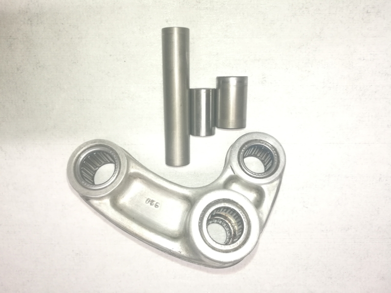

-do diabła z "Japonią" ceny powalają z nóg. Łożyska są cztery w "kiwaku" (dla niewtajemniczonych -to taki element który spina ramę motocykla z amortyzatorem i "kościami") + dwa w wahaczu...
Łożyska igiełkowe, wiele jest kompatybilnych z innymi motocyklami i choć ceny są spore to
-niech żyje "Japonia"- są części !
Łożyska to jedno ale wszystkie współpracują z tulejkami..- dostępne w zasadzie tylko w ASO (jedną z łożyskiem znalazłem na "Larsssonie")
- do diabła z "Japonią"- rozbierzemy zobaczymy.
Na pierwszy strzał demontaż i ocena łożyskowania "kiwaka"
-miłe zaskoczenie tulejki i łożyska jak nowe.
Nie wiem czy ktoś je wymieniał ale na forach Vstroma motocykle mające znacznie niższe przebiegi ( mój ma 66000 km) posiadały zmielone, zatarte łożyska i zdarte tulejki.
Czyszczenie wszystkiego, usunięcie starego smaru, napchanie nowego i "kiwak" jeszcze dłuuugo pojezdzi.

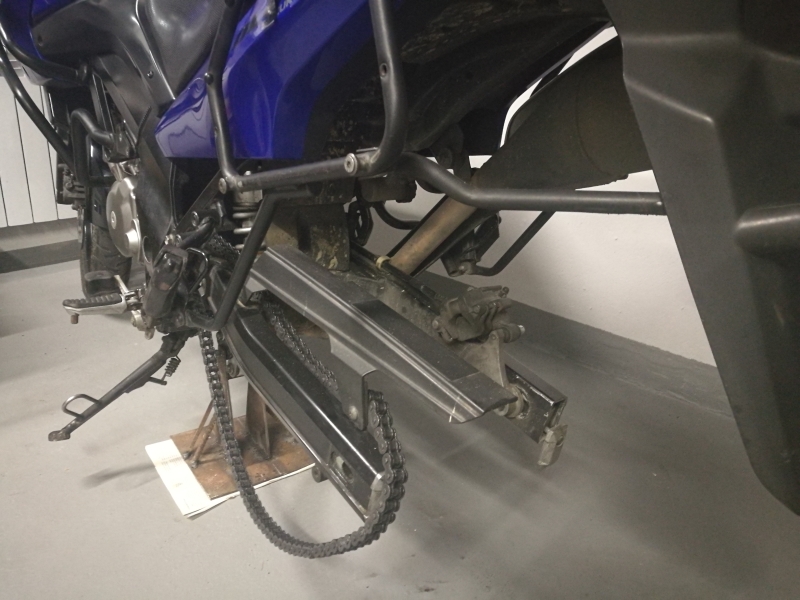

Pora na wahacz. W Vstromie nie da się go wyjąć bez upierdliwego demontażu wydechu ale można go rozkręcić i odsunąć na tyle by zrobić inspekcję i smarowanie łożysk i tulei. Trzeba tylko mieć klucz do nakrętek koronowych ( da się zrobić z nasadki "27" -najlepiej "ruskiej") i imbusa "19".
Tu na szczęście też ład i porządek :)

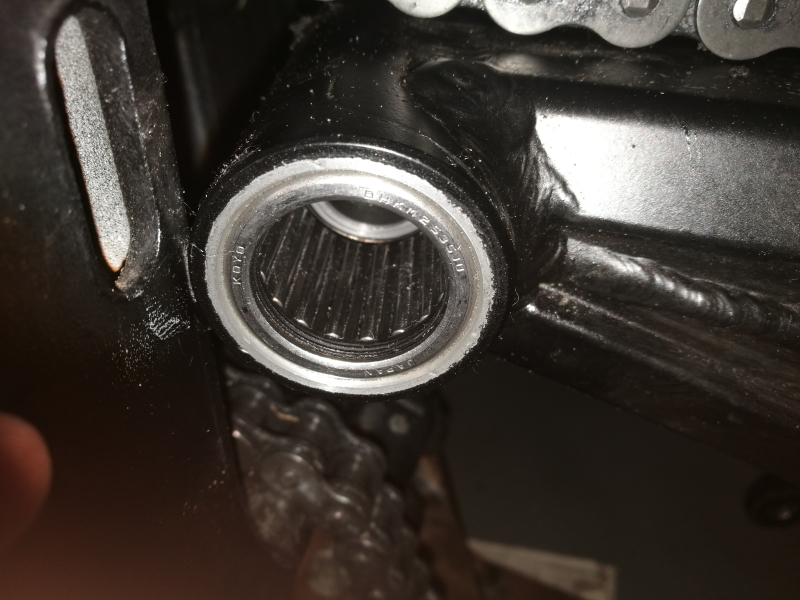

Łożysko w wahaczu:

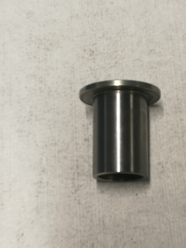

I Tulejka- jedna z tych "tanioniedostępnych" :D

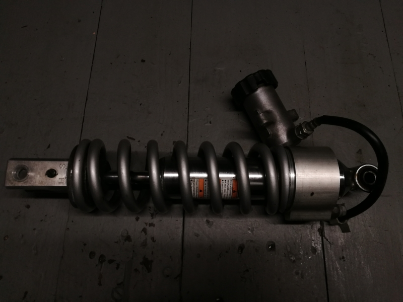

Po drodze jeszcze warto wyjąć i przejrzeć amortyzator:
Wyczyszczony, ustawiony do "średnich" ustawień i składamy.

Mariusz, malowałeś sprężynę na nowo czy w takim dobrym stanie się zachowała od nowości ?
Re: Co dziś zrobiłem dla swojego motocykla
Postautor: Mariuszz dodano: 08 lis 2020, 15:21
Nie, nic z nią nie robiłem tylko wytarłem szmatą.
Posty: 1210
Postautor: eNgine dodano: 08 lis 2020, 15:33
U mnie wygląda dużo gorzej, ale może to kwestia braku jakiegoś błotnika czy chlapacza osłaniającego amortyzator - dużo błota i kamyków leci prosto na niego - muszę coś tam pomyśleć i osłonić.
